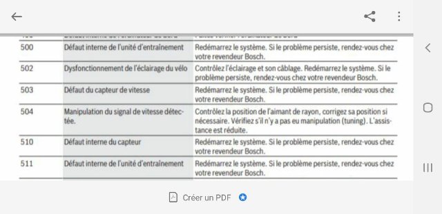

Erreur 503 affiché à la console > ce qui correspond à un défaut de l’aimant ou du capteur.
Sur ce modèle l’aimant est intégré dans le disque Ar, lorsque tout est en place, et que le moteur ne détecte pas l’aimant, c’est qu’il y a trop d’espace entre celui-ci et la capteur.
Nous avons pu récupérer deux rondelles sur nos vélos, et les avons placées derrière le capteur, et l’erreur a disparue.
Etonnant que le vendeur n’ai pas de lui même, rapproché le capteur, certain potes l’ont fait eux mêmes, mon shop l’a fait à la première révision, dès qu’il a connu le problème.
Il m’est arrivé idem, lorsque j’ai changé ma roue Ar, j’ai fait un essai dans la rue tout fonctionnait, moteur, changement des vitesses et freins. Par contre lorsque je suis parti sur les bords d’Ariège j’ai eu l’erreur 503…..j’avais oublié de placer l’aimant sur le nouveau disque  🤔
En effet le moteur fonctionne bien sans aimant..... jusqu’à 5/7 km/h.
Code erreur 504 il correspond à une tentative de débridage, mais dans ce cas pour la faire disparaître, il faut passer par le magasin via le logiciel Bosch. Dans mon cas ce code n’a pu être effacé, et Bosch a changé le moteur sous garantie à 2200km !. Apparemment le nécessaire a été fait par Bosch, pour que ce code n’apparaisse plus intempestivement.

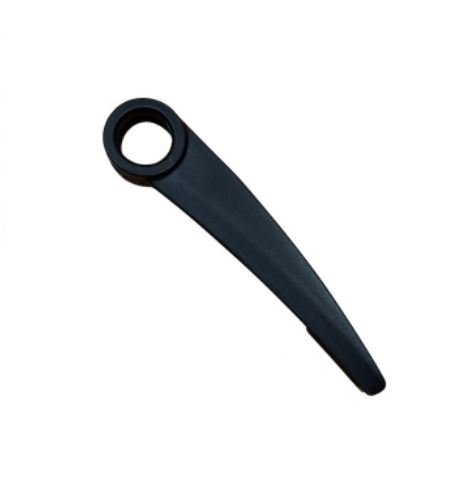

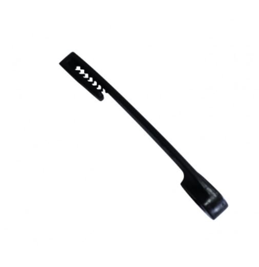

Concernant l’aimant, il y a beaucoup de Vae de toutes marques, qui ont l’aimant placé sur un rayon de la roue Ar.
Il peut arriver que cet aimant tourne sur le rayon ou glisse et provoque une erreur 503.
Pour l’éviter il faut soit bricoler avec un morceau de plastique et deux colliers Rislan, un pièce pour que l’aimant reste à sa place, elle est aussi dispo dans le commerce à moins de 10€.
aimant roue ar 1.JPG (14.45 Kio) Vu 2558 fois
aimant roue ar 2.JPG (14.41 Kio) Vu 2558 fois
aimant roue ar 4.jpg (32.67 Kio) Vu 2558 fois
