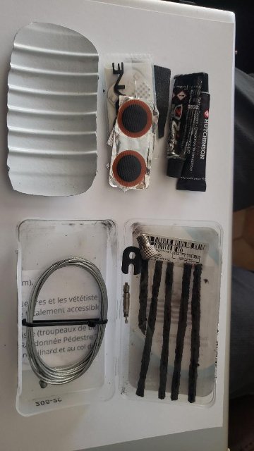

En Pj une partie du contenu de la trousse à outil, des rustines si l'on crève en ayant placé une chambre, car il y a des jours où l'on est "maffré"
des mèches, une valve et outil de démontage, un morceau de bouteille de lait, dans le cas où le pneu est déchiré sur le flanc,
pour empêcher que la chambre ne sorte, et un câble de dérailleur
