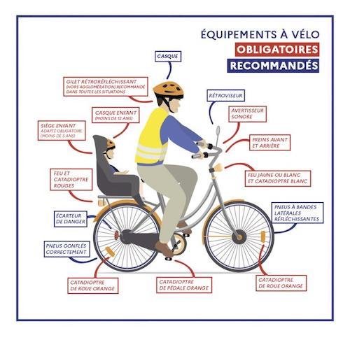

Le code de la route à vélo, droits et devoirs :
Pour voir “le code de la route à vélo, droits et devoirs” déposé hier, cliquez ici :
viewtopic.php?t=1144
6) Équipement du vélo et du cycliste
Quand il aura fini la lecture de ce chapitre,
le cyclo-sportif va ce rendre compte qu'il est en infraction !
les équipements obligatoires.jpeg (43.04 Kio) Vu 376 fois
1) Visibilité-Obligatoires à tous moments, de jour comme de nuit :
catadioptre arrière rouge (R313-18, 1ère classe), catadioptres orange latéraux (R313-19, 1ère classe),
catadioptre avant blanc (R313-20, 1ère classe),
catadioptre sur les pédales (R313-20, 1ère classe).
Obligatoires seulement la nuit, ou le jour lorsque la visibilité est insuffisante (tunnel, brouillard,…) :
feu de position avant jaune ou blanc (R313-4, 1ère classe) non clignotant (R313-25, 3ème classe), feu de position arrière rouge (R313-5, 1ère classe) possiblement d’intensité variable ; en outre le conducteur est tenu de les allumer (R416-10, 1ère classe),
gilet haute visibilité lorsqu’on circule hors agglomération (R431-1-1, 2ème classe).
2) Avertisseur sonore ; obligatoire à tous moments ; tout appareil autre qu’un timbre ou un grelot est interdits, donc pas de cloches, sifflets, trompes et autres Airzound (R313-33, 1ère classe).
3) Tout dispositif d’éclairage ou de signalisation, autre que ceux prévus dans le code de la route et conformes à la réglementation, est interdit (R313-1, 1ère classe) ; le vélo ne doit donc être équipé que d’un seul feu que ce soit à l’avant ou à l’arrière; à noter l’autorisation des dispositifs écarteurs de danger à l’arrière et à gauche (R313-20).
4) Freins : tout cycle doit être muni de deux dispositifs de freinage efficaces (R315-3, 1ère classe).
5) Le port du casque n’est pas obligatoire à vélo (R431-1) sauf pour les moins de 12 ans (R431-1-3, 4ème classe).
6) Interdiction de porter tout dispositif susceptible d’émettre du son à l’oreille (oreillette, casque audio, casque à conduction osseuse) (R412-6-1, 4ème classe)
Texte + ou - emprunté à MDB sans son aimable autorisation : https://mdb-idf.org/code-de-la-route-a- ... t-devoirs/
